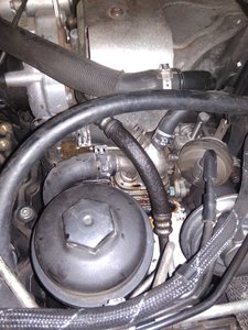

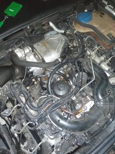

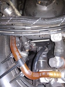

    Ребята всем привет.ситуация такая поехал на удаление всех этих прибамбасов.в итого стоит ож в развале, даже ремень весь мокрый,на защиту не капает походу испаряетьса когда езжу доливаю раз в месяц поллитра,пытался найти откуда сочитьса нефига не вижу все в ож,а ещё увидел что радиатор егр стоит, походу его не снимали.Подскажите хоть куда смотреть,может что-то надо переделать???

    Вот туда и копать...в сторону радиатора. Как предположение.

    Вот фото

    Утечка ОЖ была у меня как раз, там 2 трубки были какие-то и видать одна из них начала течь. В следствии чего удалили саж, отключили егр и вынесли кат, как-то так
