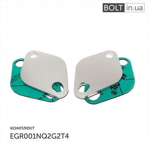

  4. RemService
    RemService Новичок
    29 янв 2020
    3
    Украина
    Привет всем. Поддерживаю тему удаления или глушени клапана ЕГР. Есть готовые ремкомплекты для удаление клапана егр. Иудут заглушки вместе с прокладкми. https://bolt.in.ua/index.php?route=product/category&path=63

  5. Melkon&Ratkov
    25 фев 2014
    8.767
    Эти заглушки не актуальны для современных моторов . И какой толк барыжить ими в России с украинского сайта ?
