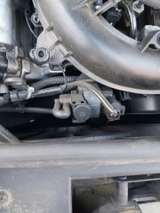

  9. Sergei4_88
    Sergei4_88 Участник форума
    20 сен 2010
    208
    Эстония
    A6/C6 Avant, quattro, 3.0tdi, 07г
    Оба оставил

  10. Alеx
    Alеx Участник форума
    18 май 2014
    157
    A6 C6 2.7 TDi Quattro 2006
    Я тоже все три датчика оставил с подключенными фишками. Ошибок нет.
