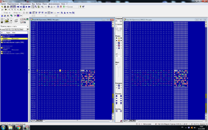

    Я выложил свою прошивку. Что то я не совсем понимаю я в олсе сравнил вашу прошивку и свою. Изменения есть но они почему то не в картах 18a118, 18a318, 18a51a, 18a71a, 1c44ea, 1c46ea, 1c48ea, 1c4aea. Вот к примеру (левая моя). Или вы по какому то другому способу её подкорректировали?

    То что ты открыл это чек сумм.
    Вариантов отключения егр достаточно много.

    А не могли бы вы пояснить каким вариантом вы поменяли, какие параметры изменили?
    Изменений много, но нет изменений в потенциальных картах, это я так понял, что карты есть которые программа не определяет и их нужно искать самому?

    Там затерта маска ошибок и в основном поправлены карты размерностью 8х1

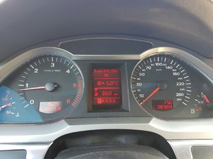

    Спасибо большое за помощь, ошибка пропала. Сразу после заливки был какой то глюк с коробкой(показывало что машина на третей скорости) но немножко проехал и всё пропало. Ошибки стёр по двигателю ошибок нет =)
