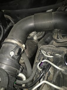

    Q7 3.0 TDI 2014
    Убрал вот эту фишку и вибрация на холостых стала меньше
    И мотор начал работать ровно, а не плавать
  16. Алексей М.
    Алексей М. Живу я здесь
    22 дек 2004
    3.649
    Латвия
    A6 C6 2.7TDI BPP Quattro
    Дык это расходомер.
