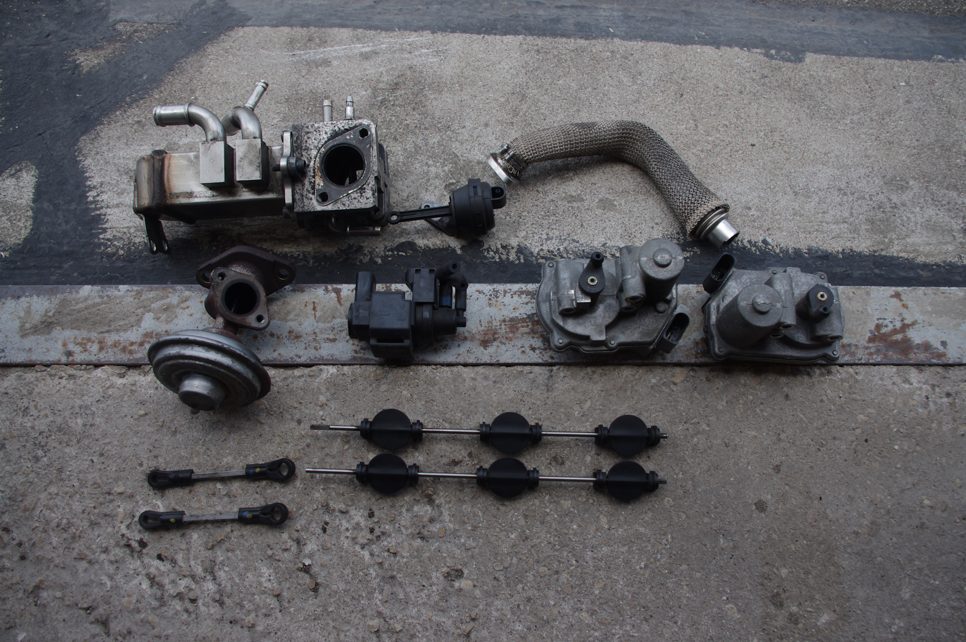

    Можно и оставить. Но я при демонтаже всего - снял и их вместе с моторчиками.
    снятое из подкапотного пространства.
    Еще один сильфон (от турбины к радиатору ЕГР) был снят позже..
