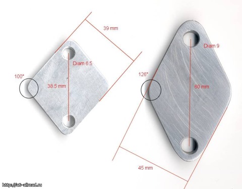

    ВасиличЪ43
    Я это видел
    , но видел и это
    поэтому и спрашиваю.

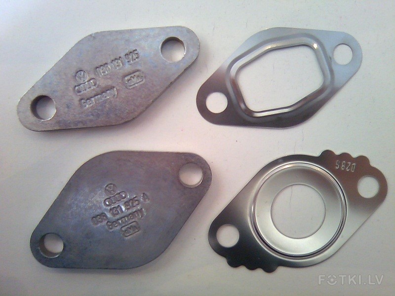

    Я оригинальную обрезал болгаркой, 5 минут делов.
  5. DOC063
    DOC063 Живу я здесь
    4 апр 2012
    1.062
    A6/SL. 3.0TDI Q 08
    Вот поэтому и спрашиваю, зачем покупать оригинал, а потом его резать болгаркой. Проще заранее сделать/заготовить заглушки из листового алюминия/железа, если иметь чертёж.
    В крайнем случае взять от МАЗа и обрезать как СЛАВИК 21.
  6. Masterz
    Masterz Живу я здесь
    16 июл 2006
    2.316
    Латвия
    A6 AvQt '08 2.7TDi 6HP
    На личном опыте - ^^ не катит.
    038 131 925 - на С6 вкорячить некуда.
    038 131 925 А - можно поставить на телпообменник ЕГР, но НЕ на турбину и коллектор.
    Верхний чертёж малой с межосевым 38.5 - похож конечна, но НЕ встанет, там >40 надо межосевое.
    Мне лично сделали с 39 - керушки, выбросил и вырезал другую по образцу снятого фланца.
    Guru нравится это.
  7. Guru
    Guru Старожил
    11 апр 2004
    6.741
    Латвия
    Audi Q5 1G Sline 2,0 TDI q.
    100%
    100%

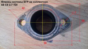

    Я поступил так.
    Где дроссельная заслонка. Отрезал с гофрированной трубки фланец который там в стоке прикручивался и по нему вырезал из листа алюминия заглушку.
    Так же само поступил с фланцем на коллекторе турбины. Только обрезал по контуру соответствующего фланца с гофрированной трубки, купленную заглушку 038 131 925 А, до нужного размера.
    Дома сфоткаю этот фланец и с размерами кину тут...
    Masterz нравится это.

    Если можно ориентировочно для чего идут на МАЗах эти заглушки. Чтобы уточнить у продавцов.
  10. СЛАВИК 21
    СЛАВИК 21 Живу я здесь
    24 июл 2014
    4.304
    АУДИ Q7 3,0TDI
    вот сегодня на работе искал их (хотел номер сюда скинуть) небыло по наличию ..а так они по движку чтото (я их визуально просто увидел и купил)
  11. СЛАВИК 21
    24 июл 2014
    4.304
    АУДИ Q7 3,0TDI
    Каталожный номер: 236-1002404.. вот номер ее в инте нашел
  12. Guru
    Guru Старожил
    11 апр 2004
    6.741
    Латвия
    Фланец ЕГР
    wapster и Masterz нравится это.
