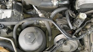

    Встретил вариант, в котором шланг 18 попросту глушится.
    По идее раз клапана 2 более нет, то и охлаждать его незачем.
    Какие идеи ? Сдаётся мне, за 19-ым штуцером более ничего охлаждаемого нет - просто обратка.
  13. Guru
    Guru Старожил
    11 апр 2004
    6.741
    Латвия
    Audi Q5 1G Sline 2,0 TDI q.
    А поз.16 шланга куда деваться будет? Тот конец который на корпус заслонки одевается...

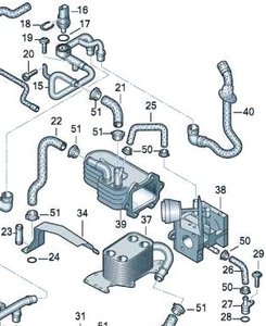

    #194 Masterz, 29 июн 2017
    Обьясню: картинка в первом посте неполная с точки зрения системы ОЖ, как и дальнейшие описания, что куда соединять.
    Прикладываю часть иллюстрации 121-48, где видны ВСЕ шланги, подключенные к радиатору ЕГР,
    * включительно отсуйствующего на иллюстрации ЕГР 131-05.
    ОЖ поступает по 22 и далее:
    * один поток в 21 - 15 (мимо ДТОЖ) и далее делится: на печку (по 40) и в обратку,
    * второй через радиатор ЕГР - шланг 25 - корпус заслонки - шланг 26 в ...
    Убирая радиатор ЕГР и иже с ним - тройник ставить на 22 - 21 - 26.
    Аткель и вопрос: насколько важна циркуляция через 26.
    Известны-ли побочные эффекты, если соединить 22->21, а 26 заглушить ?
