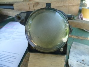

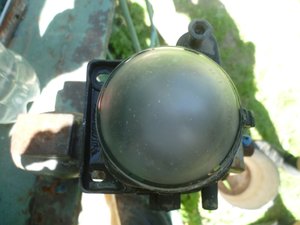

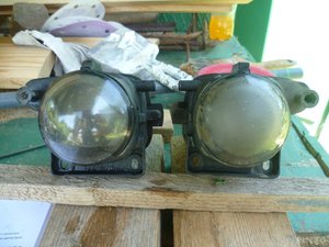

    Мужики, теперь критикуем мой результат полировки ПТФ :)
    Делал все по инструкции VasilbV, за что ему большое спасибо!:beer: отличие только в том, что я не использовал ни какие полироли (не нашел ни фторопол, ни пасту ГОИ, а антицарапин за 500 рублей жабок задушил покупать:rofl: ), а использовал только абразивные круги (с зерном указынным в инструкции ;) ), войлочный круг ну и все:)
    Фото 1 - до полировки
    Фото 2 - после 240 и 320 зерна
    Фото 3 - не помню после какого зерна :shock:
    Фото 4 - отпалированная и неотпалированная ПТФ для сравнения

    Мне кажется или нет ? Вроде сколы до конца не вывел.

    ну в общем не плохо, вот только смотрю на 2-й фоте раковины оставил, 240-й надо было еще немного подроч...ть, хотя сферические, возможно, сложнее полировать, чем плоские... не знаю.
    Поздравляю с "обновкой"!!!

    Не, сколы полностью вывел:sluni:, а те маленькие точки это не сколы, а осколки линзы (она по краям крошиться начала), которые я под напором воды вывел и все:) Просто не сфоткал птф уже после мытья:D

    Спасибо!!!!!! Да не особо сложно полировать сверические, думаю также легко, как и плоские:)

    Ну что, Володь, отлично получилось!
    На первой фотке видно, что были они у тебя просто в хлам. Наверно и на метр не пробивался свет ((

    Спасибо Вась!!!!!! :) Да, так и было, свет из птф вообще не пробивался, даже и до метра не доходил:smile42: А теперь все пучком:smile104:
