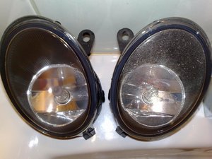

    Результат двух дней мучений :
    После ГОИ и ТЕМПЫ
    1 человеку нравится это.

    Ну что можно сказать.............Результаты на лицо
    МОЛОДЕЦ! Лови + в репу :rock::beer:

    ГОИ намазывал на поролоновый круг. Полировал им же. На пару раз хватило. Потом ТЕМПОЙ раз 5 прошёлся.
    И в конце решил внутри вымыть. Залил воды, потряс, потом фэйри , потряс, потом водой дистилированной.
    Результат мойки : можно было не мыть. Грязи не было почти, только налёт пыли в одном месте, где лампочка светит.
    Я доволен результатом.:sluni:

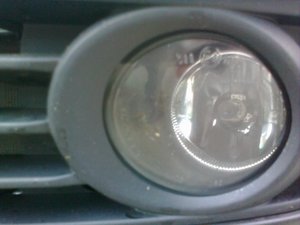

    Процедура простая - 240-ым кругом на сухую снял все раковины, остальными поочередно (360, 400, 500...1200) просто доводил до максимальной возможной прозрачности, которую может дать соответствующий круг, в конце одел войлочный круг, натер его пастой ГОИ (просто включив дрель и приставив к кругу кусок пасты ГОИ, без всякой воды), полирнул до "идеальной" прозрачности, помыл и всё!...
    Вода мне только в конце и понадобилась, пыль смыть...
    Вот моя противотуманка после месяца езды, в качестве комментария:
    она абсолютно прозрачная, немного грязи на ней, дождь в Питере...
