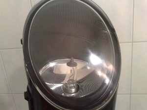

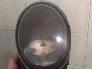

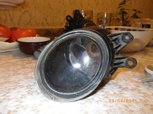

    Спасибо Василию за отчёт))) Отполировал себе противотуманки. Глубокие сколы не вывел, т.к. был очень разочарован((( Отражатель облез на обеих туманках. Не весь полностью, но в одном и том же месте (над лампочкой). Может от температуры?... хз
    Но прозрачность стекла на лицо)))

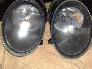

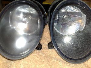

    Начитался и решился.
    На сухую , дрелью , на максимальных оборотах , 180 зерном , минут 30 тёр, 3 кружка ушло.
    Потом взял 320 , минут 10 тёр, 1 кружок потратил.
    Результат на фото : туманка слева - после полировки, справа - до полировки
  6. VODOROD
    VODOROD Живу я здесь
    21 апр 2011
    3.300
    Avant 2.7 Tdi BPP
    Результатом очень доволен .
    ПОЛНОСТЬЮ УДАЛИЛИСЬ ВСЕ ВМЯТИНЫ, ЦАРАПИНЫ, СКОЛЫ . только возник вопрос, как убрать матовость ? Этот белый налёт ?

    Вы самый первый пост читали? прочтите ещё раз - там всё написано :beer:
    круг с каких зерном был последний?
    окончательно полировать (как я уже писАл в начале темы) фторополом или спец. пастой 3М или на худой конец пастой ГОИ, разведенной в небольшом кол-ве масла + войлочный круг. И матовость уйдёт. В моём случае матовость была ещё сильнее, как молоко

    А так отлично, конечно, получилось. Все сколы вывели. Осталось завершить пастой+войлочный круг

    круг был 320 - мельче не нашёл. Ужас...

    Вот это не очень....Я 240-ым начинал, а Вы 320-ым уже заканчиваете....Царапины на стекле остались достаточно глубокие. Профессиональной пастой будете выводить пол дня и не факт, что стекло "откроется". Обычно 320-ой она (шкурка) заканчивается в обычных строительных магазинах. Это понятно. Советую Вам всё-таки найти круги с зерном 1000-1200-1500 и постепенно переходя от одной к другой выводить глубокие царапины. Смотреть в автозапчастях и принадлежностях для автомалярки. Там 100% будут

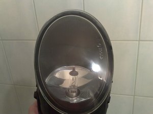

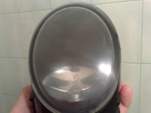

    Вчера домучил первую туманку.
    Вот , что получилось :
    1. После полировки дрелью на МАХ 180 и 320 кругом
    2. После полировки дрелью на МАХ 600 кругом
    3. После полировки дрелью на МАХ 800 кругом
    4. После полировки дрелью на МАХ 1200 кругом
    5. После полировки дрелью на МАХ 1500 кругом
    1 человеку нравится это.

    ну вот, уже результат на лицо. молодца! осталось пастой полирнуть и будут как из коробочки )))
