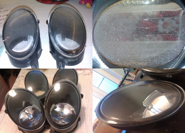

    Спасибо VasilbV!
    Решил попробовать восстановить противотуманку – получилось на ура.
    Немного отошёл от методики: круги абразивные ( 220,320,600 и 1000; 1500 не оказалось в магазине ). Поэтому после 1000 полировал на наждаке войлочным кругом пастой ГОИ с маслом; затем финишной полиролью ( «сметана» ). В результате из 2-х фар ( новой с разбитым стеклом и старой отпескоструенной но с целым стеклом) собрал, практически «новую». Да, линзы, тоже, перекинул. Не спеша, с перекурами, от силы час времени со сборкой.

    Вожак стаи
    На здоровье!
    Молодец ;)

    Наконец и я добрался до своих противотуманок. Спасибо AlexJones за отражатели и VasilbV за подробный отчёт.

    Спасибо всем за отчёты:thumbup:Проделал данную процедуру,всё получилось:rock:Фото выкладывать не буду,их тут и так много.

    Ух ёёёё.....
    На второй фотке и не понять.....есть стекло или нет ))))
    Молодцы, парни!

    Пока решалось тут дело за красное. Выяснил что сколы вывести в ручную на стеле это очень будет долго, и муторно. Лучше машинкой или дрелью. Сам эффект будет лучше!

    Да конечно дрелью. Насадка не сильно дорогая...5 минут и туманка готова ;-)
