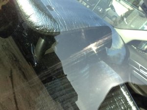

    А боковое стекло, можно отполировать этим порошком ? У меня царапина появилась от опускания стекла вверх-вниз... видимо попало что-то между стеклом и уплотнителем.
    Такая

    отполировать можно.
    уплотнитель пачкается и стареет. потом царапает.
