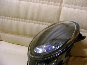

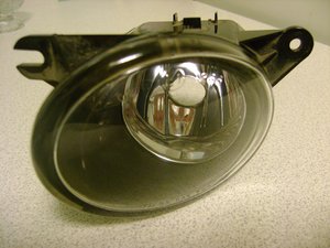

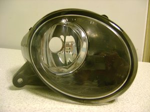

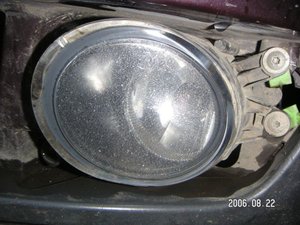

    Всем Привет!
    Вот, начитавшись отчетов
    michфуд http://www.audi-club.ru/forum/showthread.php?t=54370&highlight=%EF%EE%EB%E8%F0%EE%E2%EA%E0
    Scorpion83 http://www.audi-club.ru/forum/showthread.php?t=201336
    KAS25 http://www.audi-club.ru/forum/showthread.php?t=164346
    Тохыч http://www.audi-club.ru/forum/showpost.php?p=3472137&postcount=22
    добавлю свои пять рублей :ded:
    Было куплено:
    1. Подложка-держатель с липучкой для абразивных кругов - 100 руб. (купил самый простой на строительном рынке, боялся будет кривой, липучка держать не будет и т.д. зря боялся - можно покупать).
    2. Абразивные круги 3М на липучке:
    зерно 240 4шт.*20 руб.= 80 руб.
    зерно 320 4шт.*20 руб.= 80 руб.
    зерно 500 2шт.*20 руб.= 40 руб.
    зерно 1000 2шт.*40 руб.= 80 руб.
    зерно 1500 2шт.*40 руб.= 80 руб.
    3. Круг войлочный для финишной полировки = 200 руб.
    4. Полирит фторированный (Фторопол) = 300 руб. / 100 грамм (но можно попробовать использовать и 3M пасту, думаю, результат будет таким же)
    ИТОГО: +-1000 руб. на две туманки + осталось много кругов наждачных и Фторопола использовал только 1/4
    Итак, начал с 240-ого круга. В качестве электроинструмента - дрель/шуруповерт. Им убрал почти всё, в т.ч. достаточно крупные сколы. Воды много не лил, т.к., во-первых, круги были не водостойкими, во-вторых, электричество (дрель) было рядом. Смачивал периодически, охлаждая поверхность стекла.
    Далее был 320-ый круг. Заматовал в "молоко". Сквозь стекло почти не было видно отражателя. Честно, подумал, что усё, не "откроется" она больше никогда. Во время перекура даже посмотрел сколько стоит новая туманка оригинал/не оригинал.
    Но после 500-ого круга стало гораздо спокойнее. Далее 1000, 1500.
    После последнего круга туманка полностью "открылась". Остались лишь мелкие круги-царапки, еле заметный туман.
    Финишировал войлочным кругом с "Фторополом" (Полирит) - полировальный порошок на основе оксида церия, который разводится кипятком до консистенции сметаны.
    На всё про всё - минут 20-25 на каждую туманку.
    Результат на фото :thumbup::thumbup::thumbup: Реально как новые из коробочки
    Далее помыл изнутри.
    Сначала просто водой из под крана пару раз.
    Затем 2-3 раза с капелькой фейри.
    По бултыхал.
    Промыл основательно водой ЖЭКовской.
    В конце пару раз промыл дистиллированной водой.
    Высохла естественным образом.
    Никаких следов от капелек не обнаружено
    Кто теперь скажет, что им 140.000 км пробега??
    Так что, Друзья, дерзайте. Как говорится, "глаза бояться, а руки делают"
    Сэкономлено 6 круб (китайскую подделку типа DEPO и т.д., честно, даже не рассматривал, HELLA за пару 7 круб.)
    PS Собрал здесь все отчеты, которые нашёл по полировке туманок
