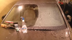

    Держите
    Где до,а где после думаю не надо говорить,так все видно
    еще раз,одна сторона отполирована другая нет
    p.s думаю добиться еще лучшего эффекта,путем дольшей полировки
    Главная задача была:убрать лучи от фонарей (они очень сильно слепили)

    Сне кажется отполировано на второй картинке, пугают тока лучи от фонарей.

    Повторюсь,главной задачей было убрать лучи от фонарей.потому что они жестко слепили от встречек
    Посмотрите на первое фото,на фонарь и на второе
    Первое водительская сторона-больше не слепет!!!
    Второе фото пассажирское,еще не отполировано -на фонарь смотришь прищурившийся через стекло
    То что там все мутное,это стекло грязное и уже подморозило т.к машину не прогревал

    Владимир,приятно слышать!
    Убрались затертости от дворников,на фото я хотел показать главное:пропали лучи от света фонарей(втречек)
    Доехал с гаража до дома,больше не слепят втречки
    Соответственно значит сколы и помутнения убрались т.к. размывало жестко из за них

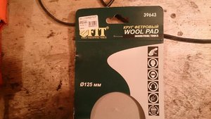

    Процесс завершен
    Еще 3 часа работы
    Кто будит полировать,пасты изначально не жалейте.А то под конец полировки я уже ее лил и лил,а она все не кончалась
    Ниже фото круга который я приобретал,они разных размеров,соответственно берите под свою машинку
    Кстати производитель пасты рекомендует круг именно такого состава и в магазе продаван рекомендовал его
    Завтра на мойку и заезд по городу,сегодня сил не хватило,ломит спину и руки)))
