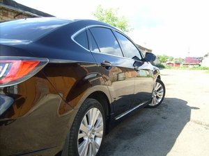

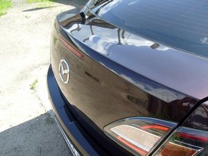

    Напишу свой опыт :)

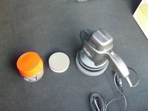

    Давно задумывался о приобретении такой нужной вещи, как машинка для полировки и вот, зайдя в магазин и увидев спец. предложение не удержался. Приобрел. Работает от прикуривателя, 2500об., 60Вт, 5А.
    В комплекте есть 2 насадки, мягкая и жесткая. Т.к. в наличии у меня имелась только паста для финишной полировки, грубо пока не стал пробовать, полирнул сразу конечной.
    Царапинки от веток, следы насекомых и битума исчезли, машинка блестит.
    Думаю, если делать в два-три захода (грубая-финишная-защитная), то будет блестеть лучше новой :)
    Еще после полировки машина пачкается медленнее, грязь с каплями скатывается с кузова.

    Аккуратней, можно аккумулятор посадить. Для этой машинки не нужно преобретать профессиональные абразивы 3м. Можно купить Фарекла(250мл) или Виллсон(350мл), у них тара меньше, и цена ниже. Качество, для Вашей полировальной машики, будет такое же как и с 3м. Не переплачивайте!

    Спасибо за совет по пастам. На счет качества машинок мне не рассказывайте, я их по прошлой работе изучил вдоль и поперек. Никакой разницы между вашей, за работу которой вы берете деньги и моей в реальности - нет, проверенно! :)
    Работа машинки только в том, чтобы крутить эксцентриком, остальное делает насадка и паста.

    Не соглашусь. Объясню почему. Иногда попадаются глубокие царапины, которые нужно "заплавлять", путем сильного нагрева лака полировальной машинкой с абразивной пастой, сила нажима, угол полировки и т.д. Машинка, которая у Вас на фото, просто, сгорит от напряжения. Тем более эксцентриком нельзя разогреть лак, она подходит для легкого удаления царапин, удаления голограмм и нанесения восков и других защитных покрытий. Она не сможет разогреть лак, так как это делает обычная профессиональная полировальная машинка (Фестул или Макита). Поэтому Ваша полировальная машинка болше для любительского применения, неже для профессионального. Профессиональная полировка и заключается в работе с настолько разогретым лаком, чтобы глубокие царапины заплавлялись, а это годы тренировок и практики. У неподготовленного человека получится прожженое пятно до грунта, а то и до металла, куча испорченных бамперов и ручек... Поверьте, я сам через это прошел. Не очень хочется спорить, если могу чем то помочь обращайтесь. Поделюсь с Вами опытом:)
