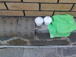

    А какая зернистость полировального круга требуется?

    Начинал полировку фар шкуркой Р2000 (не было глубоких царапин), закончил зер. Р2500, потом полировал пастой под номером 1 с крупной зернистостью, финишная под номером 2, название не знаю. Делал все вручную микрофиброй, цена вопроса 400р и времени 1.5-2 часа.:hi:
