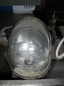

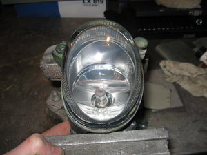

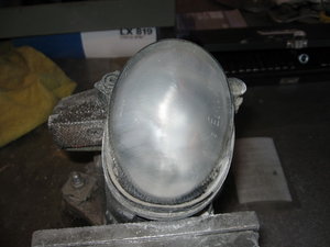

    касательно моей полировки противотуманок
    фото №1 - до полировки
    фото №2 - в процессе - снял пол миллиметра стекла шкуркой на насадке шуруповерта (номер не помню) последовательно тремя типами с уменьшением зерна
    фото №3 - конечный результат после доводки полировальной насадкой (мех) с пастой ГОИ (зеленой)

    хм, молодец какой... и я такие хочу...
    пастой долго тер??? или еще чем???

    на все про все ушло часа два вместе со снятием\установкой

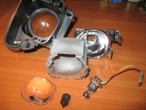

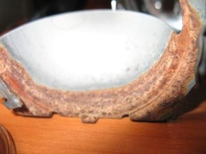

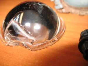

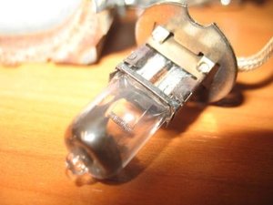

    А мне пришлось фару разбирать и вот что я увидел...вода побывала тут. IMG_2835.JPG
