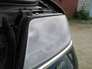

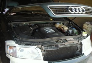

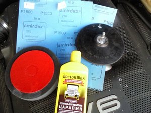

    Полировал еще в начале лета, сразу решил не выкладывать чтобы проверить результат, потому что где то на форуме читал что после полировки быстро опять мутнеют :bt:.

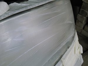

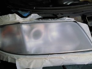

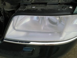

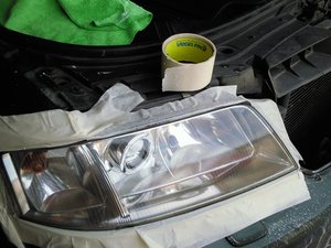

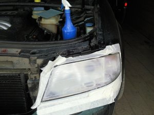

    Полировка фар.
    По номерам фоток по порядку:
    1. Что использовал + строительный скотч
    2. До полировки
    3. До полировки
    4. Заклеиваем скотчем вокруг фар.
    5. 1000 - ой наждачкой ровными движениями , поливая водой полируем фару. Можно натирать ладонью, а можно под нажачку подложить твердую губку для мытья ванн.

    6. После появления такого абразива берем 1500 наждачку, поливаем трем ..
    7. И трем до такого помутнения
    8. ... такого помутнения =)

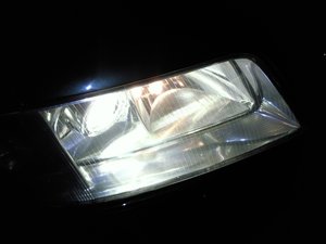

    9. Покрываем фару антиЦарапином, и равномерными движениями полируем полировальным кругом. Постепенно абразив высыхает и этой пылью полируем до такого состояния. Скорость дрели не обязательно ставить большую (я полировал на 2-й).
    10. Результат :rock:

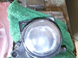

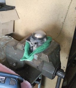

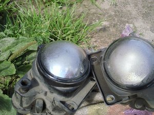

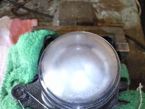

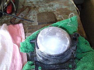

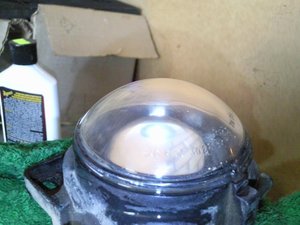

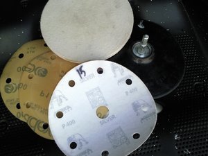

    Полировка противотуманок.
    1. Что использовал
    2. До полировки
    3. В тряпочке, чтобы не поломать в тиски
    4. Поливаем водой, дрелью с насадкой 400 (лучше в моем случае) или 500 равномерно (не задерживаясь на отдельных участках) полируем до такого состояния
    5. Появляется абразив

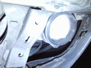

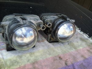

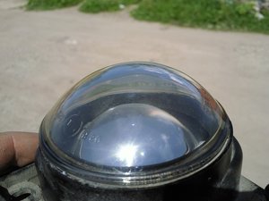

    6. Надеваем 1200, поливаем, полируем, ...
    7. Дотакого состояния
    8. 1500 до такого. Потом надеваем войлочную насадку и полируем до блеска. Противотуманки из стекла, полируем смело
    9. Вот что получилось
    10. Результат

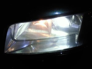

  9. KAS25
    KAS25 Участник форума
    3 дек 2008
    100
    A6 (B4,C5) 2.8 ALG 99 г. АКПП не кватро
    Потратиля я на все это 300 р.
    Вот фото для сравнения через 3 мес. после полировки.
    PS Поировкой очень доволен:very_cool::thumbup:.
