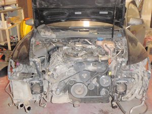

    Менял в том году оба на 180т. На насосе, гляди того, зубья срежет, отваливались уже, стоял родной 100%. На гене весь в трещинах был, тоже родной, даже натяжитель ни разу не откручивался, люфт уже был.

    #38 Speak, 7 фев 2015
    Что как? Берешь разные ключи, головки, трещетки и вперед. Разобрал морду вместе с радиаторами(мне так удобнее, чем ковыряться через щель), поменял ремни, ролики, заодно термостат(открытый был всегда), заменил два шланга от бачка гура, собрал всё назад и поехал. Всей вышеперечисленной работы на 8 часов, примерно, точно не помню. В 10 начал, в 19 уже в бане мылся, топил, пока собирал назад. Никаких сложностей.
    Единственная заковырка - это отсоединение трех шлангов от радиатора двигателя. Там соединение такое, собирается легко, а разбирается не очень, особенно если ты первый на этой машине. Но всё реально.
  19. Speak
    Speak Живу я здесь
    31 янв 2013
    1.106
    Нижегородская обл.
    БМВ
    Вчера, после 2х часового секса с автомобилем...

    Ну эта технология понятна, я имел в виду что слесаря "гинекологи" расскажут как через щель :D
    А здесь у меня нет вопросов, я бы вообще морду только в сервисное откинул, полностью снимать перебор.
