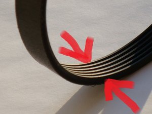

    "сожрало" ремень за 30163км пробега :uhoh:
    сильный износ по краям, с одной стороны (со стороны двиг) - порезало лоскутом :uhoh:
    все крутится.. ничего не заклинило..
    снял остатки.. руками покрутил ролик.. :shock:
    визуально ничего не понятно.. все крутится , люфтов нет..
    в чем причина? :shock:

    Ну у него не 30т.км. Регламент замены..:uhoh: У меня края размолотило в хлам.. Был Gates (ставил после покупки авто). Сейчас вновь поставил такой же.. Но червяк точит.. Что то здесь не то..:uhoh:

    Значит где-то всё же есть люфт:компрессор,генератор,ГУР.

    Буквально на прошлой неделе поменял ремень. Прошел он всего 20 тыс км примерно. Его просто сожрало и полез лоскутами. Хорошо вовремя услышал. Причина была в галимом натяжителе.

    В чем проявлялась "галимость" натяжителя? Неее... Ну звуки то у меня были.. Были. Надо признать.. - вращения ролика как бы без смазки ( в мороз)... Но, остатки ремня снял.. Он свободно крутится.. Без люфтов.. Я все покрутил.. Все навесное свободно крутится.. Как найти где косяк?!

    Начни с меньшего...замены натяжителя в сборе......меня он гад раз подвёл за 300км. от дома.(на этом двигателе)

    Да, видимо буду его менять.. Спасибо

    Был большой люфт ролика на нем и ощутимо гудел без нагрузки, хотя под нагрузкой посторонних звуков не было. Стоял вроде феби. Сейчас все оригинал. Натяж ремень паразит ролик.

    Сегодня заменил ремень. Если верить записи в серв книге - то отходил он 54000 км. Естественно ремень в хлам, однако по краям целый, но резина на ремне уже местами отслоилась! Стоял "КОНТИТЕК".
