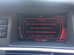

    :hi:Привет кольцеводы) :engineer:Подскажите с какой версии начинать прошивать ММI? Спасибо:acute:
      148,1 КБ
      45
  12. Дормидонт
    Дормидонт Завсегдатай
    23 май 2013
    887
    A6/C6 2.0TFSI 09г.
    Воспользуйся поиском, найди темы "обновление ПО MMI", а там уже выберешь 2Г или 3Г, там все подробно описано.
