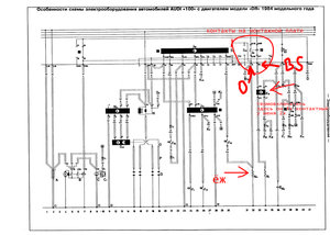

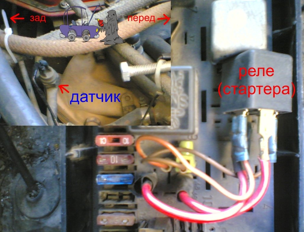

    подключению "ежа" подогрева на карбовых AUDI
    Пара советов по подключению "ежа" подогрева впускного коллектора на карбовых ауди.
    И так, нужно будет:<O:p</O:p
    1.провод сечение 2,5мм и 0,5мм около двух метров(это с запасом)<O:p</O:p
    2.реле подогрева впускного коллектора (можно использовать реле стартера 40А от ВАЗ)<O:p</O:p
    3.штекеры "папка" "мамка" по 4шт.(если реле ВАЗ)<O:p</O:p
    4.кнопка фиксируемая (если нет датчика) и еше провод 0,5мм длинна по месту.<O:p</O:p
    Вариант №1 если датчик есть:<O:p</O:p
    Провод сечением 2,5мм подсоединить к ежу и контакту "О" на монтажном блоке предохранителей снизу. Провод 0,5мм к датчику и контакту "BS" на м. блоке. Второй контакт от датчика к массе. Если реле родное, то его в гнездо №10 на м.блоке. Если от ВАЗ, то с помощью кусочков провода 2,5мм и ,05мм контакты электоромагнита реле к «мамкам» №46 №47, силовые контакты реле к «мамкам» №48 №52 в гнезде №10 на м.блоке.<O:p</O:p
    Вариант №2 если датчика нет:<O:p</O:p
    Провод сечением 2,5мм подсоединить к ежу и контакту "О" на монтажном блоке предохранителей. Провод 0,5мм контакту “BS” и кнопке от кнопки на массу. Кнопку установить в салоне где удобнее.<O:p</O:p
    Перед запуском двигателя включить зажигание, один, два раза нажать на педаль газа, нажать кнопку подождать секунд 10-20 топливо начнет испаряться и заводи двигатель, как прогреется градусов до 50-60 кнопку выключить. Я так делал, пока не узнал, что за датчик стоит у меня. А с датчиком все также кроме кнопки. А еще, для контроля процесса подогрева я от контакта «О» вывел провод в панель приборов на лампочку “diesel”.
    Датчик включения подогрева у 5 цилиндровых стоит на метталическом патрубке ближе к коллекторам у 4 цилиндровых на ГБЦ с лева по "ходу" 4х контактный.<O:p</O:p<!-- / message --><!-- attachments -->

    Для Konstantin111, ёж схема
