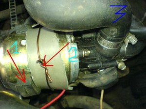

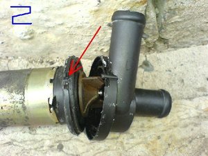

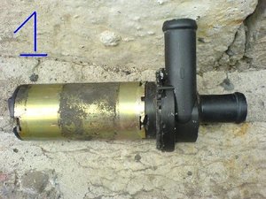

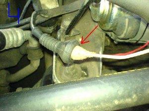

    Внезапно на холостом ходу лопнул вот этот агрегат,рисунок "1".
    Накрылся он в этом месте,рисунок "2",из за того,как выяснела дальнейшая его разборка, что перестали крутиться лопости.
    Новый такой стоит 6000 руб.Но мы пошли другим путём.
    Покупаем насос от ГАЗЕЛИ - 540 руб.который идёт на дополнительную печку и ставим как показанно на рисунке "3".В первом пункте просто разрезаем резиновый крепёж,а во втором закрепляем его проволокой через платформу на которой он стоит.Лучше канечно закрепить пластиковыми хомутами по обоим концам.На рисунке "4"подсоединяем провода путём отрезания клемы и соединяя их с насосом.На самом насосе один провод +,так ,что минус крепим на корпус.И ещё один момент-ГАзелевские насосы идут с патрубками диаметра 16 и 18 берём 18.
    Не пытайтесь склеивать его я на таком проехал 5 км.и он опять лопнул.
    После определёноого времени езды насос автоматически включается,при остановке двигателя он некоторое время работает и гоняет тосол.
    А так уже езжу 3 дня и всё отлично работает.
    Удачи в ремонте !!!
