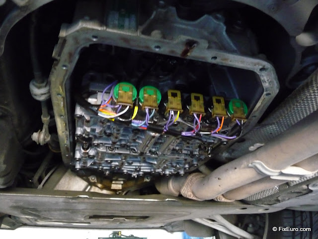

    Ребята привет, помогите с диагностикой АКПП. Недавно опрашивал ошибки подключаю я прогу, начинаю опрос памяти неисправностей коробаса.... ошибок нет...смотрю пункт "тест исполнителей" нажимаю, прога предлагает нажать старт для начала, жму мне показывает о к.з. N88 на + и предлагает его активизировать (сорри за возможно неправильное описание, пишу по памяти!!!) жму "дальше" она пишет что будет активизирован... все... что это за клапан и за что он отвечает? И меня сильно парит сообщение о к.з. Все тесты проводил на заведенной машине в режиме паркинг... может что не правильно делал???? Поясните мне по данному вопросу пожалуйста??????

    N88 это селенойдный клапан в коробке

    Он находится в нутри и надо коробку вскрывать? И если к.з. У него значит он не работает? Соответственно его надо менять или все проще??? За что он отвечает и что может быть из-за его неправильной работы???

    как то так выглядит блок селенойдов в коробке,просто ты назвал цифру а я посмотрел в елзе что за предмет этот N88 и всё,больше не в курсе что к чему.

    да он находится внутри коробки, знаю что третий справа на фото сверху это №94, а вот где 88 не знаю так что коробку всеравно надо вскрывать, а может проблема в разьеме на коробке, из за него может коробка работать в аварийном режиме

    Спасибо, эти желтые фишки как я понял и есть блок соленоидов, среди них и есть N88???
