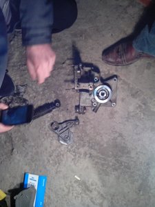

    2. НАТЯЖИТЕЛЬ ремня генератора
    Всем известно, что на 2.5 TDI это одно из слабых мест.
  3. cab50
    cab50 Новичок
    22 июл 2012
    46
    Audi a6c5 2,5tdi98

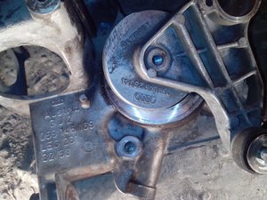

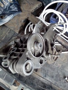

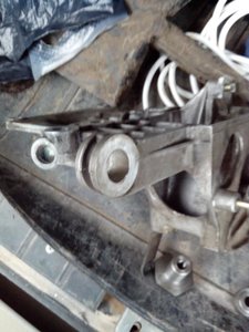

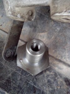

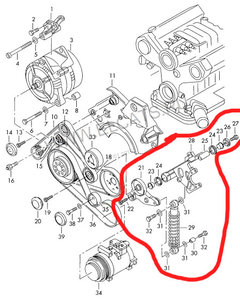

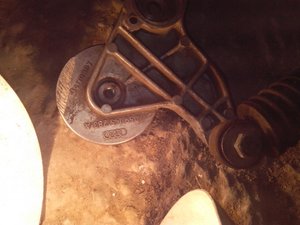

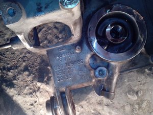

    Времени залезть под капот как всегда не хватает тем более что летний сезон свадеб в самом разгаре и машина нужна каждый день. грохот всё усиливался я купил заранее ролики и ремень. настала осень разобрали с другом и ужаснулись ржавчина и выработка в пальце "25", и съедены втулки "23", порваны манжеты "24", сильная выработка в натяжителе "21"

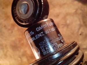

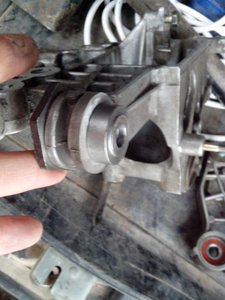

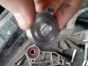

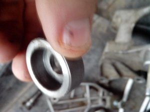

    и очень сильно разбито посадочное место пальца в ??? незнаю "28", и болтается посадочное место болта в демфере. Незнаю прав или нет но очень плохая конструкция данных элементов очень неудобная в замене и очень дорогая. Почесав кумеколку в районе кумполки зашевелились мысли и родилась вот такое решение (решение на фото) подшипник подходит 200
    также в демфере выдавлена пластмасса райбернул и поставлен подшипник 608. в итоге с токарными работами и суммой подшипников получилось 600 рублей. из плюсов лёгкая замена деталей и без дополнительного разбора. и самое главное сумма ремонта :rock::rock::rock:. 8000 полёт нормальный и тихий

    Если не поменять демфер на новый то твою конструкцию разобьёт очень быстро так как он для этого и служит что гасит большую амплитуду кол****ий от ремня. Если завести машину с заведомо неисправном демфере эти кол****ия легко выявляются визуально если конечно снята пластиковая защита. Что касается подшипника №200 качения то немцы тоже не дураки когда поставили подшипник скольжения да не просто подшипник а втулки от кольбиншмит с тефлоновым покрытием и ось с полированной поверхностью (коэффициент трения минимален) и если посчитать площадь соприкосновения этих втулок и какую они выдерживают нагрузку то становится ясно что подшипник качения №200 в вашем случае не проходит и пяти тысяч км. Из этого на разборках это очень авторитетная деталь №28
