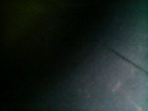

    Audi Q7 4.2 FSI, пробег 180 тыс.
    Началось с характерного цоканья мотора в области правой головы.
    Не заметил, чтобы мотор сильно ел масло. За 5000 пробега долил до 1 литра. Ошибок по электроники мотор не выдает.
    На сервисе обнаружили (фото прикладываю):

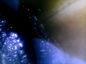

    1. Задиры во втором цилиндре (смотрели эндоскопом)

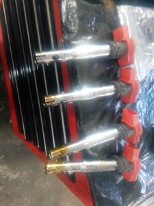

    2. Подтекание масла в плите распредвала. Катушки и свечи в масле.

    Мало информации на самом деле-по таким фото понять, на сколько всё серьёзно-нет возможности.
    Из практики-сначала разобраться с источником постороннего звука (локализовать) потом понять с задиром связано, или нет (на фото одиночная риска?-это не повод менять мотор, и из-за нее не будет цока).
    1. Задиры во втором цилиндре (смотрели эндоскопом)---мало фотографий, качество низкое
    2. Подтекание масла в плите распредвала. Катушки и свечи в масле.---заменить прокладки клапанных, колодцы отмыть и продуть-дальше смотреть через 1000км

    Голосовалка преждевременна. Источник шума не локализован. По таким фоткам ничего не понять. Если вы заплатили за диагностику стука, то непонятно за что?
    Что стучит-то, поршень при перекладке или шатун?

    с шумом разобраться, ездить не ремонтируя, фото не понял, но если масло не жрёт то задиры в норме )
    жрёт - это когда будет долив литр на 500км.

    В свечных колодцах масло бывает из-за старых прокладок в двух местах (они становятся жёсткими-теряют эластичность);
    1. Прокладка клапанной крышки-заменить в первую очередь(80% случаев), колодец отмыть+тест пробег-далее осмотр через ~1000км
    2. Прокладка постели распредвалов(тут как повезёт-бывает капля, а бывает ручьём)-её менять только после выполнения п.1-меняется со съёмом постели р-лов(все работы выполнять по технологии ремонта из Эльзы). Эти работы делаются без снятия ДВС-но тут нужно учитывать г.в. А/М+общее состояние. Часто выполняя много разных операций по устранению течей, в разных местах-можно потратить гораздо больше средств, чем если снять ДВС и оптом заменить всё (цепи+натяжители, прокладки/сальники и т.д).
