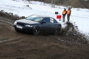

  19. Andreiaudi
    Andreiaudi Живу я здесь
    31 янв 2009
    1.391
    СТИ GRB 330лс
    Re: Покрывл винилом А4 В6
    Вот фото в прошедшее воскресенье на ралли кроссе!
