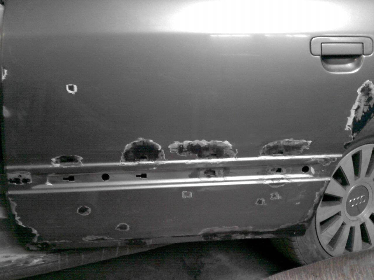

    Вот небольшая эпопея с ремонтом задней двери
    Это как выглядела перед "вскрытием"
    Это после вскрытия:)
    После зачистки всех косячных мест
    Далее проходим проникающей в ржавчину "химией".Темные пятна это реакция вступления в не до конца истребленные очаги коррозии и их окончательная нетрайлизация.
    Ну,а далее по всем правилам малярного ремесла и на выходе получаем довольно сносный результат:)(фотки кликабельны)

    Это, что-то типа "преобразователя ржавчины" ? И как, действительно помогает? , т.е есть примеры , что бы именно после такой (как у Вас на фото) процедуры с применением "химии", автомобиль не "зацвёл" снова, хотя бы через год.
    А вот с этим, не соглашусь) просто сколы, сначала зачищаются (желательно до металла, т.к именно под сколом может сидеть "чёрная точка"), а потом шпатля .
  13. *BLACK*
    *BLACK* Завсегдатай
    4 сен 2009
    12.163
    A6 C4 2.6Q акпп
    Преобразователь для размягчения,чтобы было удобней ее вычищать из труднодоступных месть,типа раковин.
    Через год не зацветет даже после того когда просто зачистишь как на третьем фото,а если до акрилового грунта нанести кислотный+эпоксидный то еще дольше.Вообще,с учетом сколько сейчас всего существует,расписывать здесь,что да как ,очень и очень долго.Лучше по интересующим вопросам сразу искать инфу на профильных сайтах.Скину чуть позже фотку того,что я наносил.
    Что касается сколов,то если просто отскочила краска до грунта,то зачищать до металла смысла нет.Маловероятно,что грунт "здоровый" а под ним,что то там "зацвело"
    Тем более если кузов оцинкованный,то с зачисткой сколов до металла снесется и оцинковка.

    Я не в курсе какой у Тебя преобразователь ржавчины,но если простой,то спецы пишут,что на нем ничего толком не держится,т.е. все ,что потом на него будет наносится,со временем отвалится.
    Я уже описал для чего(ну лично я) наношу простой преобразователь.
    После зачистки абразивом наношу преобразователь,видно как он "шипит",т.е. идет реакция и ржа становится мягкой.Потом вычищаю щеткой на дрели и так несколько раз пока все "язвочки" не заблестят.Далее наношу грунт на зачищенный металл,т.е. слой преобразователя не оставляю.
    А вот тот,что на фото наношу после абразивной зачистки(шкурка+щетка),и на него шпатлевку.
    И вот в тех местах,где металл был не совсем" здоровый" меняется цвет на фиолетовый.
