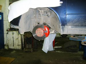

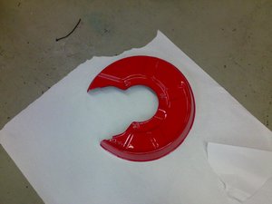

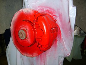

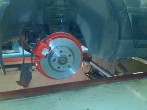

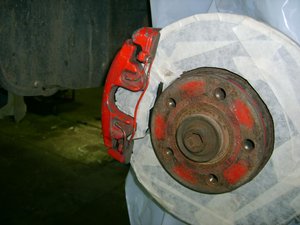

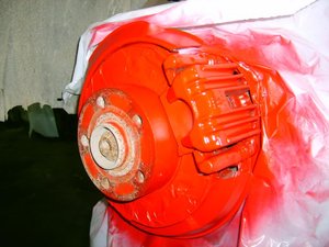

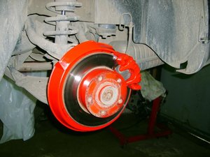

    ребят, сам когда-то делал по методике тс. но как не крути - это кохоз полный! хватает на год полтора, облезают полюбасу! да и для аккуратности надо конечно красить отдельно! вот мои фотки шестилетней давности))

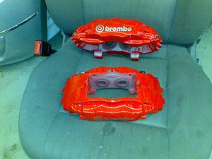

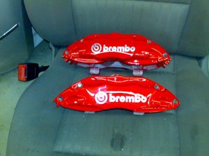

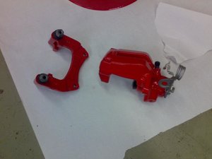

    в прошлом году я сделал, как мне кажется, так как нужно! я разобрал, отпескаструил, обезжирил, загрунтовал, покрасил и покрыл все это дело керамическим лаком! результат соответствующий, полтора года и не то чтоб сколов, даже намека на царапин нету! и грязь из-за глянца не липнет, после каждой мойки есть ощущение что все новое и только что установлено))

    Прикольно получилось... :thumbup:
