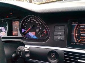

    Себе красил, отдавал, но покрасили так себе, проще самому.
    http://www.drive2.ru/l/3020173/
    Вот так смотрится
    http://www.drive2.ru/l/3048562/
    Вот человек салон сам себе покрасил и приборку http://www.drive2.ru/l/1949617/
    У меня кстати есть одна рамка от mmi2G цветной монитор, черный лак (на фото видно), если надо-пиши в лс:beer:

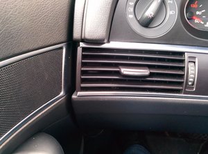

    Чёрная приборная панель выглядит намного круче чем серебристая. Красится быстро, муж за один вечер всё сделал. Снял, покрасил обычной матовой краской из баллончика и утром всё было уже на месте. Единственный минус, который мы заметили, нужно подобрать специальную тряпочку, которая не оставляет ворса на панели. После окрашивания, обычной влажной салфеткой не протрёшь, вся будет в ворсинках. Возможно, поможет использование Soft-Touch краски, но она и стоит значительно дороже.
    В общем, оно того стоит, я за чёрный цвет!

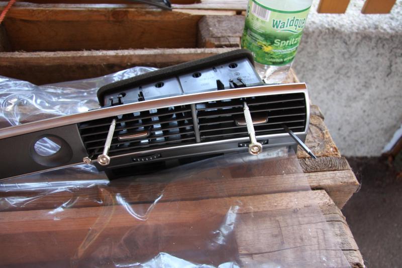

    снимаешь центральную решётку печки. поддеть тонким длинными шилом с 4-ех сторорон ушки и сдёрнуть на себя. снять кнопки вокруг монитора. нажимаешь на узкую полоску между кнопок справой стороны о снимаешь маленькую *****шку, потом Г образной хренью вытягиваешь кнопки на себя. и там будут болты. снимаешь левую решётку (тоже 4 ушка и на себя) как снял левую решётки, рукой выдавливаешь выключатель на себя и откручиваешь все видимые болты. ВСЁ

    Юра, снимай центральные дефлекторы аккуратнее, я их чуть все не переломал, снимали с товарищем, 2 часа убили времени. В итоге: 2 верхних зажима центрального дефлектора отломаны. :cry:
    Не знаю как у всех, у меня они не поддевались никак. (( Позже сфоткаю, выложу что получилось.

    Дефлекторы снимаются оooчень не просто))
    такой способ поддевать

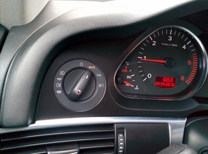

    У меня: сломана рамка левого дефлектора (куплена с дефлектором под замену).
    Правый дефлектор пострадал больше, но восстановлен почти без последствий (не считая сломанных верхних креплений) - нормально без них держится!

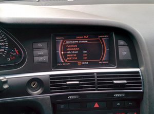

    Ну собсно и фото результата:
    P.S. Красил в черный матовый, смотрится хорошо! Но есть вопросы по обработке поверхности детали (убрать все царапины и коцки).
    2е: 3 слоя однозначно мало, минимум 4-5!
    3е: На черном все хорошо видно, и ньюансы покраски, и пыль.... - это однозначно минус.
