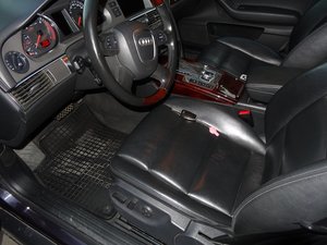

    Всем известно проблема отслаивания лака от дерева.
    Кто-то пробовал отшлифовать и новый слой лака задуть?
    Хочу услышать отзывы кто как с этим боролся НЕ ПЕРЕКРАШИВАЯ И НЕ ЗАКЛЕИВАЯ КЛЁНКОЙ

    Да это не лак-это жесть!Что-то такой проблемы я нигде не видел,даже на ушатанных экземплярах.Обычно царапины и только.Либо какая-то ядовитая жижка пролита была,может очиститель пробовали.Ещё в освежителях салона жижка тоже что кислота-все выжигает.Проще наверное бэушку поискать,чем пытаться восстановить.Уж очень повреждения масштабны.У меня все цело:shock:

    так как то что есть только в помойку, пробуйте шлифовать, бояться уже нечего. Только учтите что слой шпона максимум 0.5мм.
    поэтому дошли до дерева и сразу стоп.:hi:
    ну а если нет, то б/у

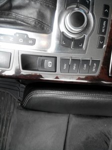

    Точь в точь как у меня! Только у меня с правой стороны, с лева все нормально! Подыскиваю б\у. У меня еще и кнопки управления затерты. Если найдешь какое нибудь другое решение кроме замены отпиши! Обтягивать тоже не хочу

    А какие причины отслоения то? Впечатления что чем то сожгли лак !

    Скорей всего от какой то злобной полироли! Мне так досталась от старого хозяина

    Думаю что покрашу в чёрный глянец просто ....

    ну или так + крышечки

    Собрал

    в керамический лак

    а какая технология покраски? вкратце хотя бы (чем и в какой очередности? обрабатывалось ли как-то после покраски?)
    все остальные вставки я так понимаю тоже снимал и красил?
