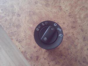

    Решил выложить и здесь, может кому пригодится! В первый раз переключатель обклеил пленкой оракл. За два месяца эксплуатации было выяснено что пленка от жары со временем начинает пузыриться и отходить по периметру! Поэтому решил все покрасить матовой черной краской с предварительной наклейкой трафарета в виде значков из той же самой пленки (чтоб значки светились)! И итоге - пол года езжу никаких потертостей и царапин нет! Выглядит вот так:
      56,6 КБ
      886

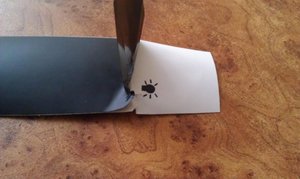

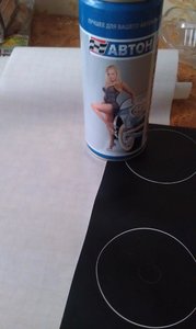

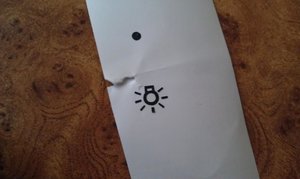

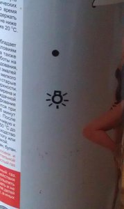

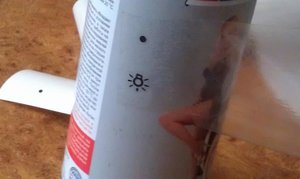

  16. sergey am
    sergey am Участник форума
    25 мар 2011
    202
    A4/B6 1,8TQ АМВ
    #96 sergey am, 12 ноя 2011

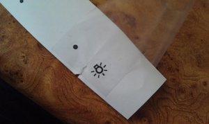

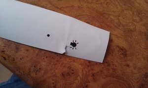

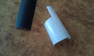

    Клеил по быстрому из остатков -поэтому криво, но технология такая! После наклейки надо красить!
    На первой фотке слева пленка оракл с трафаретом, справа-монтажная пленка.
    Весь процесс по ремонту переключателя занял весь вечер и минут 15 с утра!
    За трафарет и пленку в рекламном агенстве я отдал 150 рублей(это 5 копий вместе с кнопками климы), плюс балон краски сто рублей, итого 250 рублей вместо 5000!
    Пример наклейки значка на балон краски:
