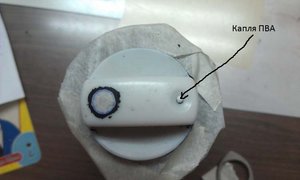

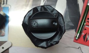

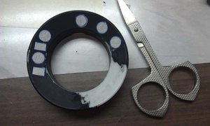

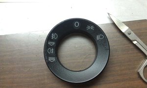

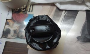

    А я сделал следующим образом:
    Взял малярный скотч (в 2а слоя) вырезал из него кружки примерно5мм в диаметре и наклеил на значки (те что должны светится)
    Потом всю резину отчистил
    P.S Можно было аккуратнее, чем нибудь остреньким прям до краев скотча. Я сразу не додумался :(
    ПВА засохнет, после покраски снимается спокойно
    Ну и соответственно покрасил Черной матовой краской в 3и слоя
    После аккуратно снимаем скотч и каплю ПВА.
    Получилось колхозно, прошу сильно не пинать, но на авто смотрится норм. И если не приглядыватся сильно, то сразу и не заметишь :)
    Зато все светится.
    P.S Лучше чем было

    Никто не пробовал банально намазать контур подсвечиваемых частей каким-либо кремом (в своё время когда красил подобную вещь использовал крем для рук), покрасить, ну и далее отскоблить краску где был нанесён крем. Не раз таким образом красил.

    Линии очень тонкие, ровно не получится...
    Я пытался тем же ПВА и иголкой

    Подскажи пожалуйста, как это всё снимается.
    Лесть по незнанке, боюсь поломать.

    На А3 8L второго года (такая же болезнь с "покрытием") я не стал страдать колхозом и тупо купил новую "крутилку" взамен старой которая облезла. Через полгода использования покрытие сбоку начало понемногу сдираться, хотя верчу аккуратно и ногти вовремя стригу. Это баг такой. Скорее всего от партии к партии. Так как заглушки одного цвета заказанные в разное время (именно не просто черные а с "покрытием") немного отличались по оттенку. Совсем не много, если оч сильно приглядеться. Но тем не менее.
  19. DangerDog
    DangerDog Участник форума
    22 янв 2005
    422
    Audi V8 4.2 93г.
    Все это что? Крутилка? На A3 8L там просто ставишь ее в положение включения противотуманных фар (то есть рычажок поворачиваешь вправо до упора и на себя) и тянешь. "Крутилка" вылезает из разьема.
    На A4 думаю все тоже самое.
    Кто-нибудь из знающих поправит, если ошибаюсь

    Спасибо! Буду пробывать
