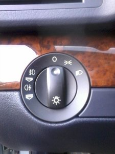

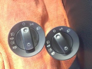

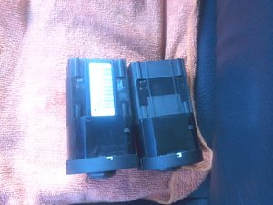

    Переключатель Hans Price 109 929 755 никто не заказывал?

    Такой ?:)

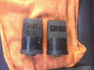

    Есть ли альтернатива по другим производителям?
    В переключателе для VW смущает расположение символов.

    Такой переключатель можно конечно еще изобразить :)

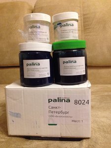

    Нужно покрасить только бардачок поэтому разыскиваю оригинальную синюю краску для пластика салона LLSMAX3ZQA1 - Maritime (LLS MAX 3ZQ A1 - Maritimblau - нем.). Краска официально не поставляется по причине снятия с производства.. Ну может завалялась у кого? Цвет не самый популярный.. Пошукайте по знакомым продаванам, если таковые у кого есть. Разместил вот объявление по этому поводу: http://www.audi-club.ru/index.php?t...-plastika-salona-llsmax3zqa1-maritime.463183/
    Может быть кто-то знает, чем её заменить? Есть хороший опыт? Или у кого-то есть сведения, какому цвету LLSMAX3ZQA1 соответствует по RAL или какой-нибудь другой доступной системе цветов? Есть подобная таблица по соответствию цветам Ауди, но синего цвета там нет! Очень не хочется перекрашивать весь пластик в салоне.
    Кстати, договорился с Палиной, что продадут мне 0,5 литра краски PaliPlast SF 4020 base. Вот только на просьбу осуществить подбор цвета их прибором Спектрофотометром в лаборатории отказали, слишком мало покупаю. Подбери, говорят, RAL сам по палитре на нашем сайте.. Я посмотрел, а там как минимум из синих похожи 5-7 оттенков.. Правда, предложили помочь мне с таким подбором, если я к ним прикачу с образцом.
    В инете ничего толкового пока не нашел.. Зато нашел положительный опыт использования этой краски на вольво-клубе.
    Да, может кому интересно, есть контора VOLICO, которая делает краску для ауди взамен невыпускаемой оригинальной, есть и заветный SOUL для панелей и кнопок климата и магнитол, но вот с синей полная засада! Еще один неприятный момент - они не торгуют на Россию.. Но это уже дело третье..

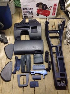

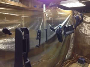

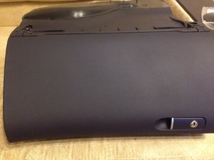

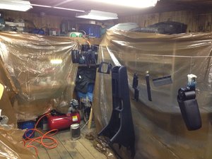

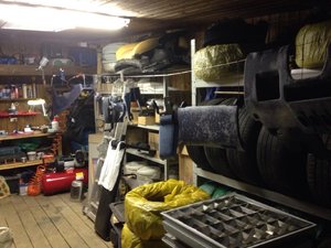

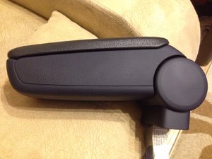

    В общем, я это сделал..
    Правда, так и не смог найти специалиста, который бы покрасил мои детали именно моей краской.. Да ну и хрен с ним! Я покрасил всё сам.. Сразу оговорюсь, что пистолет краскопульта держал в руках впервые, но у меня получилось. Результат, честно говоря, сильно превзошёл все мои ожидания.. Всё очень хорошо получилось!
    Качество работы даже посторонние люди оценили на отлично..
    На очереди ручки задних дверей и передней пассажирской двери, средние стойки, пороги передние/задние и детали багажника.. это мелочи в сравнении с тем, что сделал.. Намерения покрасить лишь бардачок и консоль вылились в итоге мне в 21 деталь.. Всем оставшимся займусь уже весной.
    Несколько фоток с места событий в хронологическом порядке:

    Шикарно получилось! Что за краска такая? софттач?
  12. sanya-1
    sanya-1 Старожил
    15 дек 2003
    15.240
    Да, он самый.. чуть выше, в длинном моем посте, есть ссылка на эту краску (Palina)..
    На ощупь ничуть не хуже оригинала. Если родная напоминала резину, то эта - кожу..

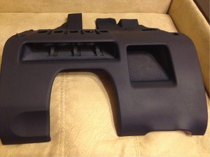

    Набрел тут сегодня в поисках фото консоли с обратной стороны..)))
    Салоны у пацанов сейчас наверняка уже совсем затертые в хлам и родное покрытие почти у всех в ужасном состоянии...
    Хочу сказать по краске, что использовал тогда. В общем все хорошо, парни! Прошло уже почти 10 лет и краска держится, не облезает, не царапается, и выглядит по-прежнему отлично! Салон по-прежнему как новый! Дочь, а теперь уже и сын с удовольствием на ней катаются и без стеснения катают друзей! Так что, рекомендую!
