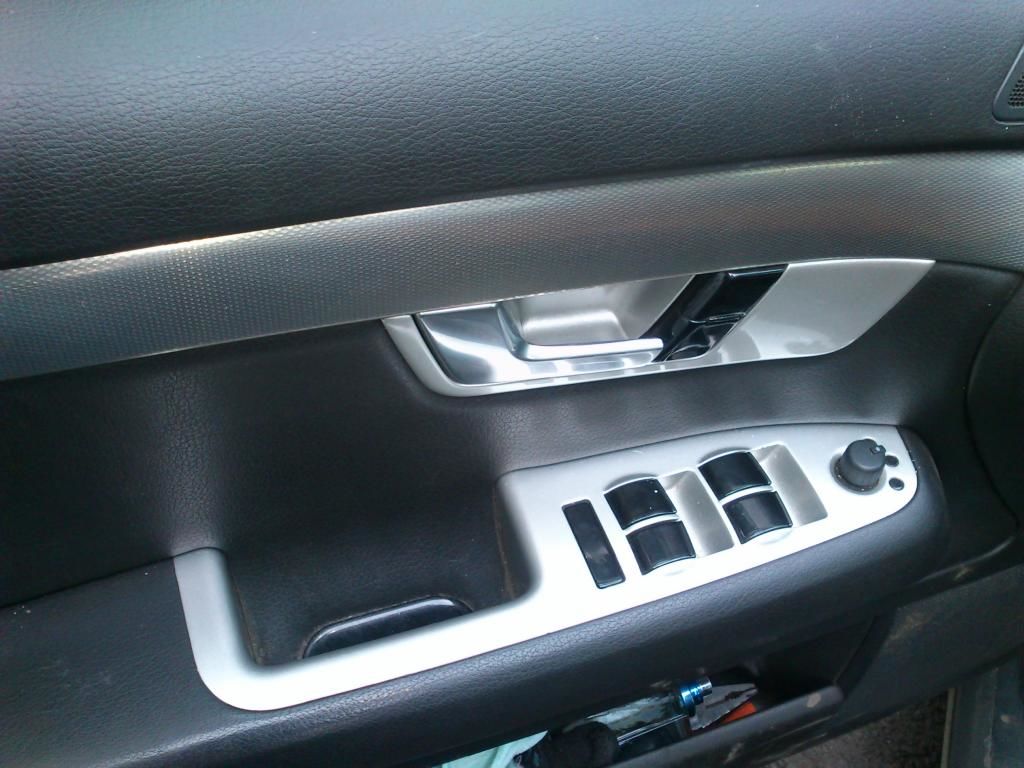

    Мини отчет.
    Вот и меня не миновала проблема "стертых" кнопок.
    На водительской двери когда брал машину все 4 кнопки стекло подъемников были "уставшими" а так же на пассажирской двери.
    Рассматривал различные варианты "восстановления" и пришел к выводу единственный правильный способ восстановления это замена на новые :)
    Заказал оригинальные кнопки и все, проблема решена. На "круг" все удовольствие обошлось в 2500 рэ.
    Не знаю какие там зеленые "надавливали" байки все это Те новые оригинальные кнопки которые поставил один в один сделаны по той же технологии что и старые, разница в том что заводы изготовители разные. На родных джемани написано, а на новых словакия вроде.
    А дата выпуска новых кнопок 2011 год клеймо стоит.
