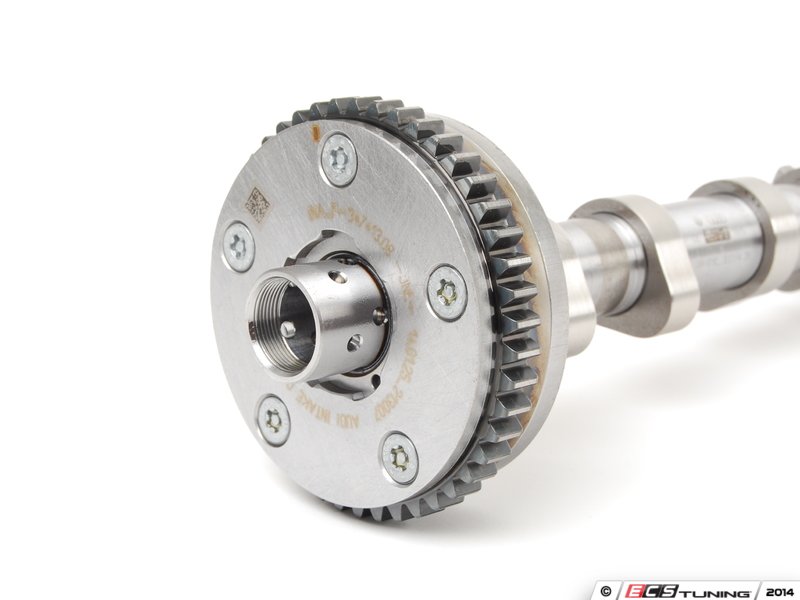

    Объясните кто-нибудь, о каком датчике в торце мотора говорит автор? Я от удивления аж пошел сtujодня смотреть мотор и нифига не нашел там кроме фазовращалки )))
    Ну и это. Если этот угол действительно показывает разницу между положением коленвала и теоретическим положением распредвала, то смотреть нужно фазовращалку. Она может по каким то причинам не уходить в свое нулевое положение.

    Там либо проблемы с фазорегулятором либо какое то другое механическое отклонение в системе. Менять датчики в этом раскладе бесполезное занятие.
