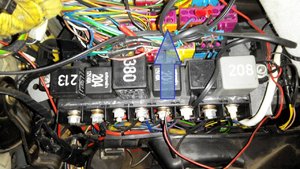

    Проверять соединение в соединительной станции под рулем, разъём оранжевый, позиция 9, проводок коричнево-жёлтый:

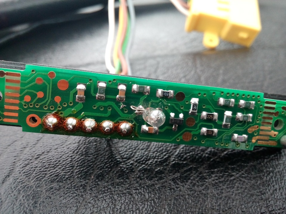

    Пропаять провода в самом показометре температуры (начни с этого, часто пайка нарушается).

    Прошу прощения, уезжал. Про плату на приборке понятно, в климу пожже залезу, под бампером проверил, почистил, а вот по оранжевому разъёму - данная схема и к моему авто пригодна? Что за разъём, его функция? На фото это он? Проверить контакты на окислы?
  8. BlindHorse
    BlindHorse Старожил
    19 дек 2005
    9.079
    Кемеровская обл.
    JEEP WK2/3,6(`11)+Q7/3,0TDI(`12)
    Да это он
