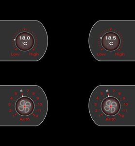

    я пытался активировать вебасту по инструкции для ММИ 3 Г с навиг. не получилось. видимо нет конролера. но вот после этого пропал показ настроек климата на мониторе. я вернул все настройки в инженер. меню и в ВАГе, но всё равно настройки климата не появились. даже не знаю где накостячил. видимо что то изменил и забыл[​IMG]. может кто подскажет в каком направлении копать? помогите плиз [​IMG]

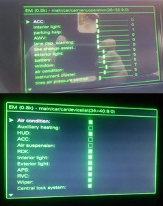

    у меня возникла идея. я менял кое что в инженерном меню. потом конечно вернул назад все я думаю настройки. но если я что то забыл то возможно причина в этом. так вот если у кого то есть время и желание выложить тут фотки из инженер. меню - Car/cardevicelist+carmenuoperation

    Положите все обратно, как первоначально было!
    http://www.audienthusiasts.com/VagCom_AuxVent2.html
    main/car/cardevice list" tick" air condition.
    main/car/carmenuoperation air conditon "7"
    restart mmi!
    Проверьте, HVAC (модуль 8) кодировкy!

    выстовляю фото климата (правда не знаю чем это может помочь) и фото из инжен. меню.
    возможно я не то выложил. тогда что такое scan климы?
    может всё таки кто нибудь выложит фотки длин. кодировки в HVAC. там всего 4 байта...
