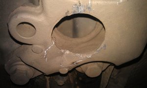

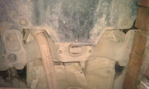

    Всем добрый вечер! Беда пришла неожиданно и громко :shock: . Поймал торчащий камень из дороги, разбил подрамник коробки или как он там называется точно не знаю траверса что-ли, вобщем та деталь на которой корбка висит, если я правильно рассмотрел. фотки попробую выложить, вопрос, - можно ли там попробовать заварить и чем (3 трещины по несколько сантиметров) или менять обязательно (если менять буду благодарен за номерок и приблизительную стоимость работы), авто в профиле. спасибо

    ИМХО. Оставить как есть. Силовой каркас не нарушен. Край- Заварить, но ни как не менять.

    Это не беда. Я б забил.

    Да, заварить можно Без снятия токо полуавтоматом. Но лучче снять и под TIG.

    Наверно на Югорск катался:) по разборкам поискалбы ,деталька не особо в спросе думаю найти можно даже тут .:shock:

    А материал - сталь?

    Дюраль вроди как.

    ближайшие 3-4 года точно не развалиться. А после этого времени зарастёт пылью ,что даже не увидешь. Я бы забил!

    Если для себя и готов новую брать, то на разборку и дорого не будет.
    А по фото не видно? Сталь так не ломается :)

    Для себя. На Евроавто от 1500 до 3000. При замене комплекта сцепления этот кронштайн снимается? Если да то есть смысл сразу и поменять.

    Он же коробку держит? Если и не снимается, то от кузова точно откручивается.

    если есть где аргоном заварить-завари,всё дешевле чем 3000 р.

    Забить. :) Там ничего такого нет. Вы же не маслянным поддоном ДВС наскочили :)
    У меня такое же было на предыдущей машине. При поездке по снежной целине наскочил на камень. Тоже были трещины.
    Элементы крепления целы - всё ок.
    Два года после этого откатал - было всё ок.
    А лезть туда, варить что-то, зачем?
    Самое главное, чтобы болты не выкрутились, а крепление у Вас целое.
