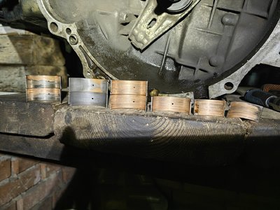

    Проблема решена. Стучал шатун 1-го цилиндра. Провернуло.шатунные вкладыши на 1 и 3 цилиндре. 4-й верхний сломан пополам. При разборке выяснилось, что 3 болта-штуцера на масляных писюнах были нерабочие, всегда открыты. Как будто там вообще нет пружин. Подозреваю, что из-за этого голодал КВ и задрочило вкладыши....
    КВ шлифанули под 1-й ремонт. На фото слева 1 цилиндр и дальше по порядку

    надеюсь шатуны ты поменял с провернутыми вкладышами

    шатун не подклапанной)) там походу просто было голодание первое что начинает греметь это верх .. а шатунные это уже следствие явное..)
