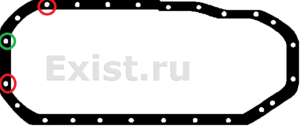

    было сегодня ещё немного времени.
    Открутил один болт.
    Осталось открутить, выделенные красным цветом.
    Зелёным, выделен болт, которого не было изначально :shock:
    Подрамник оставлю на закуску ))
  3. Dimik
    Dimik Старожил
    12 май 2004
    6.632
    AUDI A6C4Q2,6
    Странный у тебя секас, открутить подрамник было бы быстрее и удобнее:)

  9. BET48
    BET48 Участник форума
    30 июл 2013
    157
    AUDI 100/44 1988
    Не надо придумывать трудностей там, где их нет.
    Опускаем перед подрамника, деталь №35 на схеме (http://audi.vag-zapchasti.ru/list.php?id=8255&mod=A80&year=1990) снимаем, и не надо ничего обтачивать. Подрамник легче будет легче снимать и устанавливать. Болты тоже будет легче наживить, когда меньше помех.
  10. 7aniki
    7aniki Кабриовод
    26 апр 2014
    5.486
    AudiCabrio 2.3NG93
    ясно, значит это не поддон мешает, а деталь №35 :spy:
    Спасибо!
    :beer:
    Подрамник спереди отпустить если на 20 мм, этого будет достаточно, для снятия детали №35 ?
  11. BET48
    30 июл 2013
    157
    AUDI 100/44 1988
    На 44 кузове достаточно :nod:. Может быть, чуть больше.
