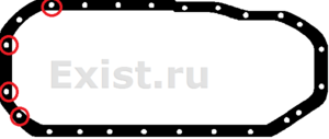

    сегодня был час времени, открутил все возможные болты поддона без откручивания подрамника и подушек двигателя.
    Осталось выкрутить выделенные на картинке красным цветом.

    A6
    Ты их не видишь, или что?

    гномов нет :D
    различия, в смысле ?
    крайние два слева на фото не вижу, а оставшиеся два не даёт подлезть подрамник.
    Буду опускать на 2 см перед подрамника
    сегодня вечером зафотаю, на словах: крайние левые болты на стыке коробки и двигателя, там даже убрав подрамник нелегко их не то что открутить, но и увидеть. Конструкция поддона такая, что его нижняя часть закрывает доступ к болтам.
    Кто-то советовал через отверстия колокола откручивать.
    Но я этих отверстий не нашёл.
    А оставшиеся два болта-на виду.
    Один из них (верхний на картинке) даже на нормальном подрамнике легко выкручивается через впадину в подрамнике не трогав крепления этого подрамника.

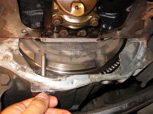

    Как бы вот, помнится, Гека присылал. Я себе так пока и не удосужился снять и заварить поддон пробитый.

    Эта часть съемная, крепится на болтах к блоку цилиндров и КПП. Удобнее будет, если она снята.

    Фото не моё, но я выкладывал подобное.

    теперь понятно, о каких "дырках в маховике" (для откручивания поддона) говорилось ранее.
    спасибо за фото!
    А что там звездочка, шестигранник?
    Не обычный болт?

    Там болт М6 с пресс-шайбой, откручивается головкой на 10.
