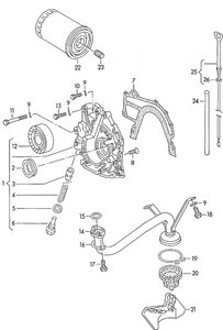

    При заказе уплотнительного колечка №15,
    продавец посоветовал т.ж. заказать прокладку насоса системы смазки №7.
    Как думаете, может ли через эту прокладку сосать воздух и масло тем самым не поступать через насос?
    :shock:
  10. Лёхан
    Лёхан I'm here for a long time
    10 янв 2007
    11.943
    Тунис
    A6
    Нет, не может. Но прокладку закажи, если думаешь насос снимать.
    Тебе бы до начала ремонта, давление надо посмотреть мех манометром. И на холодную и на горячую.

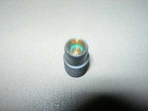

    Выкрутил клапан
    вроде был слегка заклинившим.
    Промыл.
    Попробовал шприцом залить на его место
    масло (в глубину), заодно почистить канал.
    Масло потекло из центрального отверстия для фильтра.
    Ещё пробовал залить масло в полость, где должен находиться поршень с пружиной (под датчиком температуры масла).
    Масло потекло из другого (не центрального) отверстия под масляный фильтр.
    Походу, эти каналы не забиты.

    А тот клапан сейчас продувается ртом в одном направлении при определённом усилии продува :D
    Его устройство и особенно его цена :eek: ошеломляют :lol: (1300 р.)
    Кстати, клапан этот не магнитный :ded:
    [CUT]Достать из блока его получилось лишь очистив внутри полость от масла, а на 6-гранную насадку (на пару граней) нанести капельку суперклея.
    С торца насадки, клей наносить нельзя, т.к. заклеится рабочее отверстие клапана.
    [/CUT]
