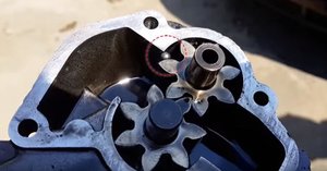

    такой хрени не может случиться на маслонасосе движка NG?
    это фото насоса мерена (шарик с вак.насоса, сетки до насоса уже нет)

    Неееее, наоборот, у меня стук пропадал после прогрева. У меня клапана в полной жопе были. Сейчас приятный цокот стоит и на холодную и на горячую, но он ровненький и равномерный, как отличный дизелёк работает.
    Да ну, у него стук писец, масло так ни в жисть не сыграет.

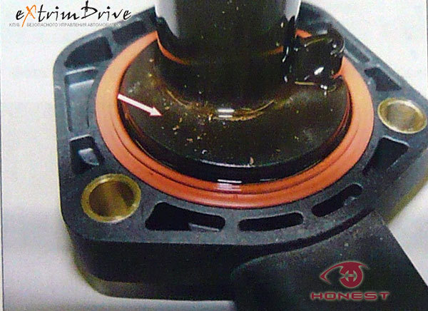

    Давай меняй скорее. И что самое важное, не интересно что ты зальёшь, самое главное в этом процессе, что ты сольёшь. Сливай масло в чистую емкость, и обязательно потом перелей не важно куда. И очень внимательно осмотри ту тару, куда ты сливал с мотора. Не должно быть ничего, что бы могло бы напоминать чешуйки снятого материала с вкладышей.
    Вот таких хреновин, на которые указывает стрелка не должно быть на дне ёмкости, куда будешь сливать отработку

    Открутив старый масляный фильтр, обнаружил немного герметика (по цвету от колхозных форсунок), немного мелкой стружки.
    А по твоей фото обратить внимание на цвет стружек или их форму?

    Нахрена тебе сеточку проверять, если стружка имеется? Жопа это по ходу, разбирай двигатель. Радуйся что копеечный он в ремонте. Может и к лучшему, откапиталишь на будущее, на твой век хватит.

    На наличие стружки. Ее быть не должно.

    На наличие :ded: если есть, то тогда дело хреновое.
    Кстати очень плохо, что ты герметик нашёл, про стружку вообще молчу. Что то мне подсказывает, что добром у тебя дело не закончится. Хорошо бы было, еслиб я ошибся.

    ну утешу себя, что это больше похоже на пыль.
    Заметна, если водить магнитом по днищу канистры, в которую слил масло с фильтра

    Какая пыль? Откуда в масле пыль? Ну а со стуком ты как будешь себя утешать? Да и с каких пор у нас пыль магнититься стала?
