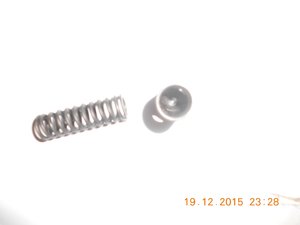

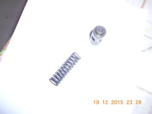

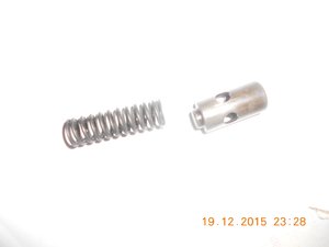

    а я не знал, что бывают такие здоровые, как у меня.
    Сининький часто юзал, да и не дорогой он.
    Сегодня всё-таки вытащил поршень.
    Вот таким неодимовым магнитом получилось
    Кто скажет, на поршне должны быть сальники?
    нет, конечно туплю.
    Сейчас сфокаю его, может кто что посоветует

    Если видимых следов износа/перекоса нет, то не стоит и переживать. Маленький клапан в блоке не смотрел?

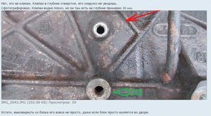

    х.з. есть отверсти чуть ниже датчика давления (на не моём фото белый)
    Но больше похоже на отверстие для крепления навесного или лап, например :shock:

    вот фото с того форума, но на моём двиге отверстие сходится в точке рёбер жесткости
    и похоже на отверстие, отмеченное зелёной стрелкой!

    Нужно выкрутить нижний датчик, и он будет там. За датчиком. Обрати внимание, датчик вкручивается в футорку, ее вывертываешь и доступ обеспечен. В теме на том форуме все есть.

    т.е. этот клапан не ниже датчика, а именно в глубине за датчиком? :shock:

    Да, в блок вкручен клапан . потом переходник , в него датчик.
