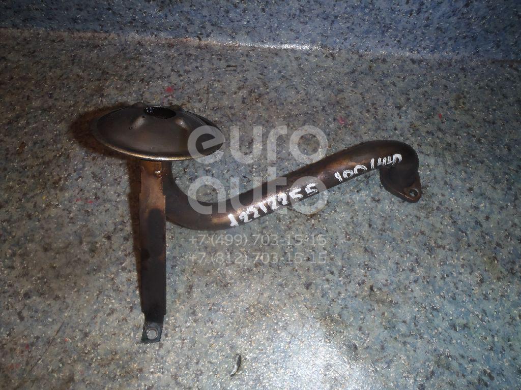

    Вчера еще хотел спросить,но упустил этот момент. У тебя, на сколько я помню, маслозаборник длинный? Если,да,то посоветовал бы скинуть поддон и закрутить эти 2 болта.
  20. 7aniki
    7aniki Кабриовод
    26 апр 2014
    5.486
    AudiCabrio 2.3NG93
    да, спасибо за совет, про#бал я этот момент.
    Он то держится двумя болтами к насосу, креплением в виде буквы V упираясь в блок.
    А какие ещё бывают маслозаборники? (фото).
    Тогда я скажу длинный или короткий.
    У меня такой:
