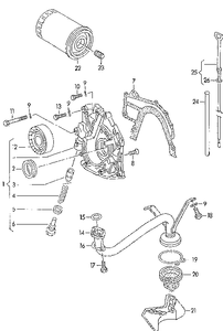

    Сегодня решил посмотреть, что за датчик вкручен недалеко от масляного фильтра.
    1. Именно в том месте, где указал Robinzon (с форума АФ)
    оказался датчик температуры масла 035 919 521B
    На его чувствительном элементе надета была пружина.
    Судя по схеме
    http://audi.vag-zapchasti.ru/list.php?id=2821&mod=ACA&year=1993
    там должен стоять редукционный клапан 3...6?
    №6 на схеме - это "пробка резьбовая", но никак не датчик температуры масла :rollingeyes:
    Или я ошибаюсь?
    Где тогда место датчика температуры масла?
    2. И вот ещё по ссылке касаемо обратного клапана в районе датчика давления:
    http://audi100.su/viewtopic.php?f=22&t=1493
    Его я найти не смог (это двигатель AAR)

    Вот куда ведёт нас номер этого датчика (клапана) на AARe..
      22,2 КБ
      168

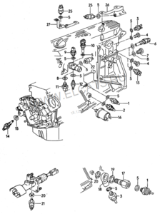

  15. Dimik
    Dimik Старожил
    12 май 2004
    6.632
    AUDI A6C4Q2,6
    Да кстати здравая мысль глянуть в каталог, экзист кажет вот такое расположение, правда не знаю что за мотор. Деталь №14
      85,3 КБ
      238

  17. Meow
    Meow Живу я здесь
    4 мар 2015
    1.197
    100/C4 2.3 AAR
    Такое же расположение клапана по номеру 077103175B показывает по двигателю NG.
    http://audi.vag-zapchasti.ru/list.php?id=2788&mod=ACA&year=1993
