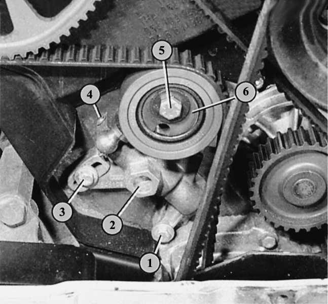

    подниму тему заданием вопроса:
    Для чего установлен термочувствительный элемент №4 и важно ли, чтобы он работал?
    Я так понимаю, это своего рода подтяжка ремня при его нагреве?
    спасибо

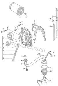

    ты мне вот что скажи:
    подходит ли маслонасос (054 115 109A) с твоего движка
    на мой мотор, номер моего маслонасоса (034 115 109)
    Отличаются только креплением ролика или ещё формой?

    у многих они расходятся, особенно у бочководов с 4 цилиндрами, у них есть пром вал, а у нас нету.
    если выставлять как я написал -то на машине даже можно ездить.
    насколько я знаю блоки абсолютно одинаковы, различия в головке и электронике.
    по твоим номерам я ничего не нашел. вообще не бьются в каталоге
    на AAR по каталогу идёт 054 115 105 E
    на NG идет 034 115 105 B с подписью F >> 89-J-394 742 также он идёт на KV
    на NF идет 034 115 105 B с подписью M >> NF 063 969
    с зубчатым ремнем
    на NF идет 034 115 105 С с подписью M >> NF 063 970
    AAR
    http://www.elcats.ru/audi/Parts.aspx?Mdl=74c0ce39-40a6-41fc-9a75-af1f38db472a&SubId=E530013A
    NG
    http://www.elcats.ru/audi/Parts.aspx?Mdl=727fec32-3b34-48f5-9c99-d6042c123613&SubId=F57000CC
    NF
    http://www.elcats.ru/audi/Parts.aspx?Mdl=bd2be18b-dcd4-41f7-84c2-b73db0a0762e&SubId=D140011D
    фотка от каталога AAR
      70,4 КБ
      113

    общаясь на ТК, я понял, что все насосы с двигателей NG,NF,AAR
    похожи и взаимозаменяемы и одинаковы по посадочным местам.
    Отличие только в наличии места для маленького ролика на насосе.
    У меня ролика не было (да он и не нужен), а посадка для него есть.
