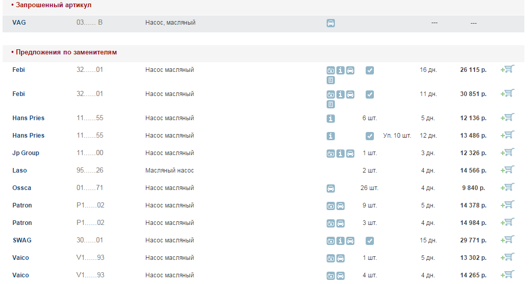

  18. 7aniki
    7aniki Кабриовод
    26 апр 2014
    5.486
    AudiCabrio 2.3NG93
    Ты видел цену?
    Это тебе не на 4-х цилиндра.
    Даже китай стоит немеряно, плюс почти все инет магазы, кроме экзиста сегодня то работают, то нет.
    Курсы, блин, меняются и цены растут на глазах :hot:
    грёбаная страна :down:
    те бабосы что были, ушли на праздники :D
    не, на шурупы копейки ушли :laugh:
  19. 7aniki
    7aniki Кабриовод
    26 апр 2014
    5.486
    AudiCabrio 2.3NG93
    как-то так: :eek::eek::eek::eek:
